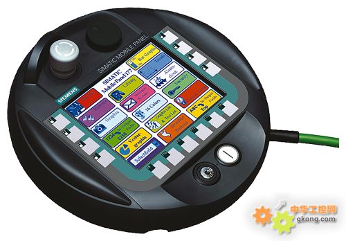

6AV6645-0AC01-0AX0
SIMATIC HMI, 移动面板 177 DP 5.7 寸,256 色,键控 + 触摸,14 功能键(8 个 LED),使能和急停按钮、手轮
技术数据
SIMATIC 移动式面板177 DP,带集成启动按钮和急停按钮、手轮、钥匙开关和亮光按钮, |
