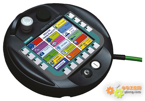

6AV6645-0BB01-0AX0
SIMATIC HMI, 移动面板 177 PN 5.7 寸,256 色,键控 + 触摸,14 功能键(8 个 LED),使能和急停按钮
技术数据
SIMATIC 移动式面板177 PN,带集成启动按钮和急停按钮,使用WINCC FLEXIBLE紧凑型2005或以上进行组态 |
