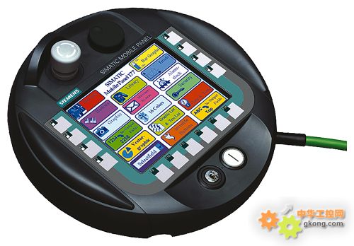

6AV6645-0CA01-0AX0
SIMATIC HMI, 移动面板 277 7.5 寸,64 K 色,键控 + 触摸,18 功能键(18 个 LED),使能按钮
