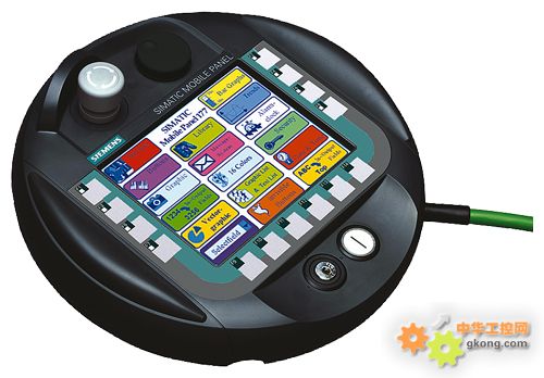

产品名称: 西门子6AV6645-0CB01-0AX0
型  号: 6AV6645-0CB01-0AX0
6AV6645-0CA01-0AX0
SIMATIC HMI, 移动面板 277 7.5 寸,64 K 色,键控 + 触摸,18 功能键(18 个 LED),使能按钮
技术数据
SIMATIC 移动式面板277,带集成启动按钮和急停按钮,使用WINCC FLEXIBLE标准 版本2005 SP1进行组态
