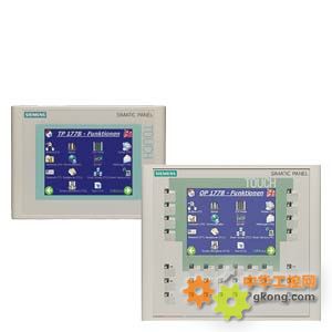

6AV6642-0DC01-1AX1
SIMATIC HMI, OP 177B DP 5.7 寸,单色,ProfibusDP/MPI接口,2 MB 用户内存
技术数据
SIMATIC 面板 OP177B DP 蓝色模式 STN 显示屏,触摸和按键式,MPI/PROFIBUS DP 协议,RS485/RS422/USB 接口,以太网接口,打印机接口,MMC 存储卡插槽,用于通过 WINCC FLEXIBLE 2005 进行组态 |
