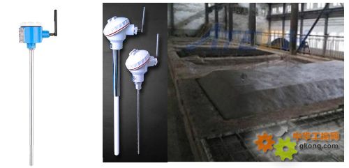

LORA型探杆式温度检测仪是一种采用LORA无线信号传输的温度检测仪,能够实时检测使用场所内的温度变化,并将采集到的数据通过LORA无线信号发送至上位机软件或监控中心,实现温度远程在线监测,提高工作效率。
与其它温度检测仪相比,探杆式温度检测仪具有以下三点不同?
(1)外观不同:一般来说,温度检测仪多使用王子壳或大王子壳等壳体,而LORA型探杆式温度检测仪由铝制的防爆表头和304不锈钢制作的探杆两部分组成,能够在转窑炉、罐体、煤堆、粮库、酒窖、物料堆垛、库房、各类发酵池、污水污泥池、仓储库等具有一定高度或者深度的物料场所进行温度监测,具备防爆和防腐蚀的功能。
(2)测点数量不同:普通温度检测仪一般只搭配1个测点,而祥控LORA型探杆式温度检测仪自带3个测点,如果需要更多的测点(>3)可以定制,如在酒窖内使用时,可根据酒窖的深度定制不同高度的探杆以及搭配的温度测点。
(3)探头位置不同:普通温度检测仪的探头通常是内置在设备里或用线外置,而祥控LORA型探杆式温度检测仪的温度测点是安装在探杆内的,不过这并不影响它的检测精度,探杆式温度检测仪使用进口温度传感器芯片,能够快速反应,高精度温度检测。
