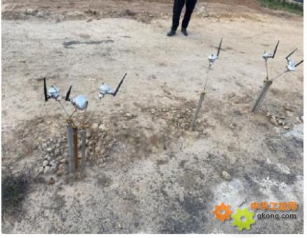

煤堆自燃”可能是大众不怎么接触的字眼,但是对于火电厂,煤场等一些需要使用大量煤炭的工厂来说,是需要大力关注的事情;煤堆自燃对于任何一个储煤场来说都是一个重大打击,不仅在物质上会损失惨重,还会威胁到厂内人员的安全,所以解决煤堆自燃是煤场的主要关注点。至于怎么解决呢?今天就由专业工程师和大家分享:解决煤堆自燃很简单,一个智能燃料测温系统全搞定!
智能燃料测温系统是露天煤堆的常用监测方法,系统由多个无线插入式煤堆测温仪和一个公用主机组成,设备设有警戒温度自动闪烁声音报警和短信报警功能,这对预防并解决目前普遍存在的煤堆自燃问题,减少经济损失、维护企业形象、保护环境都是很必要的。
智能燃料测温系统主要是通过研究地面煤堆氧化自燃的原因和过程制作出来的。系统中的无线插入式煤堆测温仪分为可实时对煤堆进行监测无线测温系统(测温电缆)和一种插入式煤堆测温仪;该系统是用于测量煤堆煤场内部温度专用仪器系统,利用煤堆测温仪测量煤堆内部温度,是煤场测温管理的重要手段,可及时了解煤堆内部的发热状况,及早采取措施,消除煤堆自燃现象的发生,防止煤场煤堆自燃带来的严重后果。
煤堆测温仪专用温度传感器,头部是针尖形结构,并且具有很强的钢性,插入煤堆内部不弯曲,不折断,能顺利测量煤堆温度。测温探头常规长度有1米、1.5米、2米、3米、最长可达6米;煤堆测温电缆,主要用于圆形煤堆仓,测温电缆规格长度根据实际情况决定,测温电缆内部布置了多个感温传感器,并且线内置5mm粗的钢丝,抗拉、坑冲击、增大耐磨性。感温传感器可根据实际情况多个测点均匀分布,可以测量不同层深的煤炭温度。
煤堆测温仪和测温电缆是整个系统的核心,主要作用是准确采集煤堆内部温度数据,存储在测温仪和采集分机内。测温主机主要是接收数据上传数据,在测温主机系统登录后,测试终端会以聚合或者图框的形式展示在地图上,点击后会弹出该设备的实时状态,包括设备名称,更新时间,最新数据,地理位置等。
