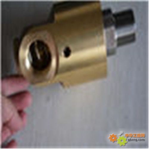

旋转接头是一种常用于冶金.机床.发电.石油.橡胶.塑料.纺织.印染.制药.卷烟.造纸.食品.饲料加工等上的链接传动件,是一种360°旋转输送介质的密闭旋转连接器。1、单向式:在滚筒的两端安装旋转接头,流体从一端进入,另一端排出,不使用内管/在滚筒的一端安装旋转接头,同时在此端进行流体的导入和排出,内管相对于滚筒的旋转是静止的。
2、双向式(内管固定):与上一种不同之处在于滚筒内装有不同型式的虹吸管,将冷凝液排出,此型多用于蒸汽类型/内管旋转:此种类型用于内管于滚筒相对固定在一起并随滚筒同步运转的结构,此时,流体有内管导入,外管排出/内管旋转:在滚筒的内部装有随滚筒同步运转的虹吸器,将冷凝液排出,此类型多用于蒸汽类型。
产品的使用情况
本产品与其他同行业产品不同的是接头的运用
产品的维护与保养
压力限制:<80Mpa
环境温度:<300摄氏度
转速限制:<1000转/分钟
1、旋转接头接口及内部零件脆弱应避免撞击和摔落,以免损坏。
2、装机后因测量是否同心,确保旋转接头的正常运转。
3、螺纹连接的旋转接头应注意内、外管的螺纹向是否为滚筒的旋转方向,且内外管的螺纹旋向也应该一致。
4、旋转接头与管道之间应使用软管相连接,杜绝刚性连接。
5、旋转接头的出入口尽可能直接与软管相连接才,减轻接头负重,延长使用寿命。
6、内管的装配应注意尺寸的配合及重量的辅助支撑。内旋式旋转接头的内管与接头的配合推荐使用H8/e7的公差配合。
7、旋转接头的支撑与止转应恰当,杆直径应比止转孔小2mm,以免影响旋转接头的自由调节补偿。
