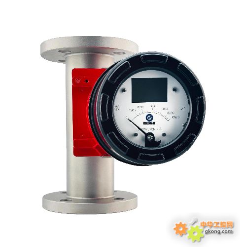

产品名称: 垂直金属管浮子流量计
型  号: SHF1
价  格:
垂直浮子流量计、垂直转子流量计利用流体的动力作用使浮子在垂直安装的测量管中顺流向上移动,浮子的位移量与流量的大小成比例。通过磁传递系统,以不接触方式将浮子位移量传递给指示器直接指示流量的大小。产品坚固简洁、使用寿命长,适用于石油、化工、冶金、电力、医药、食品、造纸等行业液体、气体介质的测量与过程控制。
