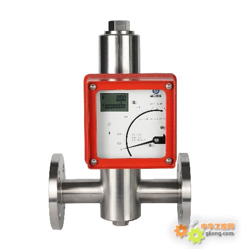

产品介绍: |
主要技术参数
仪表型号
SHF3
测量范围
下限量程
1~10L/h水,0~0.7m3/h Air at ATP
上限量程
20~200m3/h水,400~4000m3/h Air at ATP
量程比
10:1
准确度等级
就地型
±1.5%,±2.0% ,±2.5%
远传型
±1.0%,±1.5%,±2.0% ,±2.5%
防护等级
IP65 IP67
公称压力
DN15-DN50 4.0Mpa
DN80-DN200 1.6Mpa
介质温度
就地型
-40℃~+300℃
远传型
-20℃~+80℃
环境温度
就地型
-40℃~120℃
远传型
-20℃~70℃
连接形式
法兰链接 标准HG/T20592-2009
电缆接口
本安型:M20×1.5 隔爆型:1/2”NPT
防爆标志
ExiaⅡCT6本安防爆型;ExdⅡCT6 Gb隔爆型
主体材质
304S,316L,Ti,不锈钢衬PTFE,其它
安装形式
3
水平安装形式,流体流动方向,自左向右或自右向左
指示器
现场就地瞬时流量指示
现场就地瞬时流量指示,带上下限位警报
远传型指示器,现场瞬时,累积流量指示,24V DC供电,二线制4-20mA输出,带HART@通讯协议,本安防爆
远传型指示器,现场瞬时,累积流量指示,24V DC供电,二线制4-20mA输出,带HART@通讯协议,隔爆型
3.6V锂电池供电,现场液晶瞬时和累积流量显示,无信号输出
