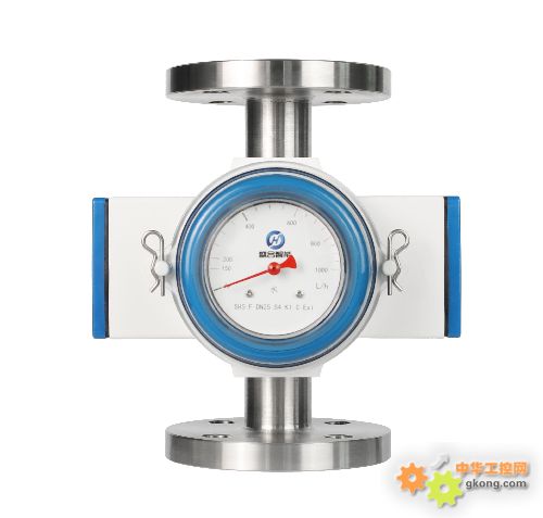

产品名称: 法兰式流量开关
型  号: SHS2
概述
   法兰式流量开关主要用于管道中的液体流量监测及开关输出,当流量超过或低于设置的预置开关点时,流量开关可以输出一个控制信号,这个预置开关点可以设置在量程中的任意一个位置。螺纹式流量开关以其坚实的结构和稳定的性能应用于石油、化工、冶金、电力、医药、食品、造纸等行业的发电机、电动机、轧机、压缩机和其它机器的冷却、润滑系统中。
测量原理
采用锥形测量管和测量靶,当流体沿着锥形管通过时,测量靶依据流量的大小而产生位移,测量靶的位移,靠弹簧平衡力的作用而产生平衡,通过磁耦合系统传到指示系统,从而实现流量的监测和控制。
