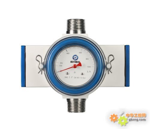

产品名称: 螺纹式流量开关
型  号: SHS1
概述
    螺纹式流量开关主要用于管道中的液体流量监测及开关输出,当流量超过或低于设置的预置开关点时,流量开关可以输出一个控制信号,这个预置开关点可以设置在量程中的任意一个位置。螺纹式流量开关以其坚实的结构和稳定的性能应用于石油、化工、冶金、电力、医药、食品、造纸等行业的发电机、电动机、轧机、压缩机和其它机器的冷却、润滑系统中。
测量范围:0.02-30m³/h
连接形式:螺纹连接(3/4"~2-1/2")
仪表材料
表体:304/316L
外壳:塑料
指示器:  旋转刻度、流量现场指示
流体方向
垂直方向(自下向上或自上向下)
水平方向(自左向右或自右向左)
操作压力:4.0Mpa
介质温度:≤120℃
介质粘度:    ≤30mpa.s
开关重复性:±2.5%
测量精度:±8%,±12%
报警开关
K1:1个NC或1个NO触点(双稳态)
K2:2个NC或2个NO触点(双稳态)
KV1:1个放大继电器的开关触点(双稳态)
KV2:2个放大继电器的开关触点(双稳态)
触点功率
K1   K2:10W(回路电源可采用24VDC或220VAC供电),建议使用24VDC供电
KV1  KV2:1200W,可采用24VDC或220VAC供电)
供电
 220VAC,24VDC
防护等级:  IP65
