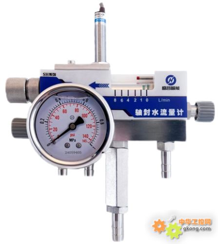

轴封水流量计是用来监测和调节轴封装置内水的流量和压力,用于保护轴封的稳定运行。适用于有轴封装置(包括机械轴封和填料)的设备,如:泵,混合器,网,拌器等,同时可依据仪表的读数判断轴封的运行状况及相关问题,如泄露或堵塞,从而维护设备的正常运行。
轴封水流量控制系统能够有效地冷却和润滑轴封设备的密封表面,通过精确控制流量和压力,降低水耗、能耗及废水排放量,以达到节约水资源的目的。
主要特点:
·监测与调整轴封装置内水的流量和压力,适用于有轴封装(包括机械轴封和填料)的设备。
·易于安装、操作、读数及清洗
·可以在不中断轴封水路的情况下清洗流量管
·根据读数直接判断轴封的运行状况及问题,如:泄露或堵塞
技术参数:
·SHD 双机械密封:1.有压力控制旋钮2.有压力表
·流量范围:
0-3.0L/min
0-6.0L/min
0-8.0L/min
0-15L/min
·压力表量程:10bar、16bar,25bar
连接方式:
快拧连接(软管规格Ф12*1.5)
软管连接(软管内径φ10,可选外接接头1/4",3/8"或1/2")
卡套连接(硬管外径Ф10)
内螺纹连接1/4",3/8"或1/2”(G或NPT)
安装方式:S落地支架 ,B:悬臂支架
报警形式
AC:交流90~250V(常开/常闭)
DC:直流10~30V 二线制/NPN/PNP(常开/常闭)
附件选择
G 过滤器
V 止回阀
