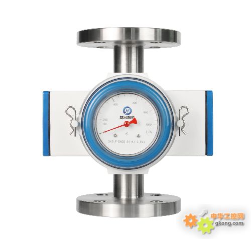

产品名称: 垂直流量开关
型  号: SHS
SHS流量开关主要用于管道中的液体流量监测及开关输出,当流量超过或低于设置的预置开关点时,流量开关可以输出一个控制信号,这个预置开关点可以设置在量程中的任意一个位置。SHS流量开关以其坚实的结构和稳定的性能应用于石油、化工、冶金、电力、医药、食品、造纸等行业的发电机、电动机、轧机、压缩机和其它机器的冷却、润滑系统中,起到测量与过程控制的功能。
