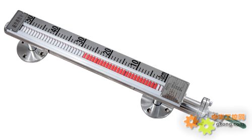

产品名称: 磁翻板液位计
型  号: SHL
SHL2磁翻板液位计以磁性浮子为感测元件,并通过磁性浮子与显示色柱中磁性体的磁耦合作用,反映被测液位或界面的测量仪表。‍液位计根据浮力原理,浮子在测量管内随液位的升降而上下移动,浮子内的永久磁钢通过磁耦合作用,驱动红、白色翻柱翻转,从而实现液位的指示。SHL2磁翻板液位计‍采用全金属结构设计,坚固、简洁、耐高压、耐高温、防腐、使用寿命长,用于石油、化工、冶金、电力、医药、食品、造纸等行业液体的测量与过程控制。
主要技术参数
型号
SHL2
测量范围
300---6000mm水(任选)
精度
±5mm   ±10mm
防护等级
IP65   IP67
防爆等级
电远传本安型ExiaⅡCT6
电远传隔爆可用于易燃、易爆危险场合隔爆型ExdⅡCT6
介质密度
≥450Kg/m³
界面测量
两种介质密度差≥150g/L
介质粘度
≤150CP
介质温度
就地型:-70~+400℃
远传型:-40~+200℃
远传高温型:200℃~400℃
环境温度
-40~+70℃
过程连接
侧装式法兰DN20、DN25
顶装式法兰DN100、DN150
工作压力
1.0  1.6  4.0  6.4  10.0  16.0Mpa
主体材质
201SS,304SS,316SS,316L,不锈钢衬PTFE
电气接口
M20×1.5,1/2”NPT,1/2”G
仪表类型
就地指示型:大型刻度条,双色显示,就地直读,翻柱直径8mm
远传变送型:大型刻度条,双色显示,就地直读,二线制24VDC供电,4-20mA标准电流信号输出
报警开关型:可在就地指示型或远传变送型上增加限位开关,实现液位控制功能
供电电源
二线制24VDC供电
