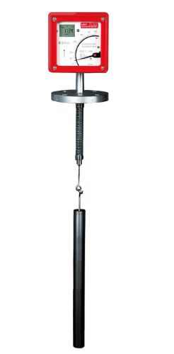

产品名称: 浮筒液位计
型  号: SHL
SHL浮筒液位计是根据阿基米德定律和磁耦合原理设计的液位和界位测量仪表,采用全金属结构设计,耐高温高压、防腐。HART智能型指示器采用国外信号采集处理芯片,模块化设计,无传动机构变送器,无磁滞后,具有数据恢复、数据备份、掉电保护及错误自诊断功能,通过HART通讯手操器可进行参数组态和现场调整。产品坚固简洁、使用寿命长,用于石油、化工、冶金、电力、医药、食品、造纸等行业液体的测量与过程控制。
主要技术参数
型号
SHL
测量范围
300---6000mm水(任选)
精度
±1.0%   ±1.5%   ±2.0%
防护等级
IP65   IP67
防爆等级
电远传本安型ExiaⅡCT6
电远传隔爆可用于易燃、易爆危险场合隔爆型ExdⅡCT6
界面测量
两种介质密度差≥150g/L
介质温度
就地型:-70~+400℃
远传型:-40~+200℃
远传高温型:200℃~400℃
环境温度
-40~+70℃
介质压力
标准型:≤4.0Mpa
高压型:25Mpa
主体材质
304SS,316SS,316L,哈氏合金C4
浮筒悬挂高度
标准型:340mm
定制型:按照用户要求
电气接口
M20×1.5,1/2”NPT
输出信号
二线制24VDC供电,4-20mA标准电流信号输出
二线制24VDC供电,4-20mA标准电流信号输出叠加HART协议
报警输出:上限或下限液位报警
集电极开路输出(较大100mA 30VDC内部阻抗100欧)
继电器输出(触点容量1A 30VDC或0.25A 250VAC或0.5A 125VAC)
供电电源
标准型:二线制24VDC供电
交流型:交流220VAC供电
