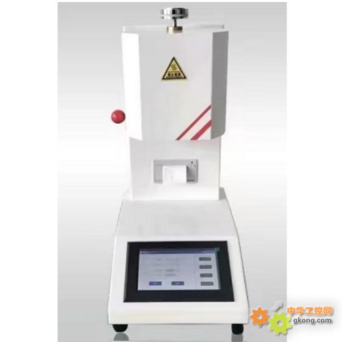

产品名称: 熔体流动速率测定仪
型  号: XNR-400
  • 适用范围:
XNR-400型熔体流动速率仪适用于测定热塑性塑料熔体质量流动速率的仪器,它适用于氟塑料、尼龙等工程塑料,也适用于聚乙烯(PE)、聚丙烯(PP)、聚甲醛(POM)、聚苯乙烯(PS)ABS 树脂、聚碳酸酯等熔融温度较低的塑料测定,该机型具有自动、手动两种切料方式,自动计算试验结果,并可由微型打印机打印输出。
  • 执行标准:
GB/T 3682、ISO 1133、ASTM D 1238、3364、BS 2782、DIN 53735等标准。
  • 主要技术参数:
测试方法:质量法;
口模直径:Φ2.095±0.005毫米;
口模长度:8.000±0.025毫米;
装料筒直径:Φ9.550±0.007毫米;
装料筒长度:152±0.1毫米;
活塞杆头直径:9.475±0.007毫米;
活塞杆头长度:6.350±0.100毫米;
恒温范围:室温—450℃;
恒温精度:±0.2℃;
计时范围:1秒—999.9秒;
计时精度:0.1秒;
取样次数:1—999次(随意设定);
液晶屏显示,微型打印机打印输出;
试验砝码:8套;
设定温度恒定后自动提示功能;
加料后倒计时时间自动提示功能;
电源电压:220V±10%   50Hz;
仪器外形尺寸:250mm×360mm×514mm;
试验砝码
1号(组合体)
0.325kg
5号
4.675 kg
2号
0.875 kg
6号
5.000 kg
3号
1.835 kg
7号
2.500 kg
4号
3.475 kg
8号
2.915 kg
标准试验负荷(八级)
1级:0.325kg=(活塞杆+砝码托盘+隔热套+1号砝码体)
2级:1.200 kg=(0.325 kg +2号0.875 kg砝码)
3级:2.160 kg=(0.325 kg +3号1.835 kg砝码)
4级:3.800 kg=(0.325 kg +4号3.475 kg砝码)
5级:5.000 kg=(0.325 kg +5号4.675 kg砝码)
6级:10.000 kg=(0.325 kg +5号4.675 kg砝码+6号5.000 kg砝码)
7级:12.500 kg=(0.325 kg +5号4.675 kg砝码+6号5.000 kg +7号2.500 kg砝码)
8级:21.600 kg=(0.325 kg +2号0.875 kg +3号1.835 kg +4号
3.475 kg +5号4.675 kg +6号5.000 kg +7号2.500 kg +8号2.915 kg砝码)
