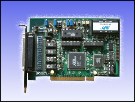

产品主要特性:
输入通道数:单端32路/双端16路输入 A/D转换分辨率:12位 最高采样频率:90K DI/DO:各8路TTL标准电平
→ 性能及技术指标
一、概述 KPCI-812F卡是一种基于PCI总线的数据采集卡,可直接插在IBM-PC/AT 或与之兼容的计算机内的任一PCI插槽中,可构成实验室、产品质量检测中心和大专院校等各种领域的数据采集、分析和数据处理系统。也可构成工业现场的过程监控系统。KPCI-812F板上装有12Bit分辨率的A/D转换器和8入、8出的开关量接口芯片。为您提供了双16 /单32的模拟输入通道和8入、8出的开关量通道。A/D输入信号范围:±5V、0~5V、0~10V。 二、性能及技术指标 PCI总线宽度32位,同步工作频率可达到33MHz,最高传输速率为132MB/S 使用方便,能够实现自动配置,实现设备的即插即用。 模拟信号输入部分 模拟通道输入数: 32路单端或16路双端输入 模拟输入电压范围:±5V、0~+5V、0~+10V 模拟输入阻抗: 100MΩ A/D转换电路部分 A/D分辨率:12Bit(4096) 非线性误差:±1LSB(最大) 转换时间:10us 系统测量精度:0.1% A/D 采集方式及周期 三种采样触发方式:定时触发、软件触发和外触发 高精度采样周期、窄定时间隔(1 us),宽定时范围(10us-9000us); 开关量输入输出部分 8路开关量输入通道输入电平与TTL兼容、输入TTL电平,吸入电流小 于0.5毫安。 8路OC输出开关量输出,可直接驱动继电器,5V、12V、24V三种外部 供电方式。 FIFO存储器:深度: 1K ~ 8K Words 宽度: 12Bit 标志: 满、空、半满
