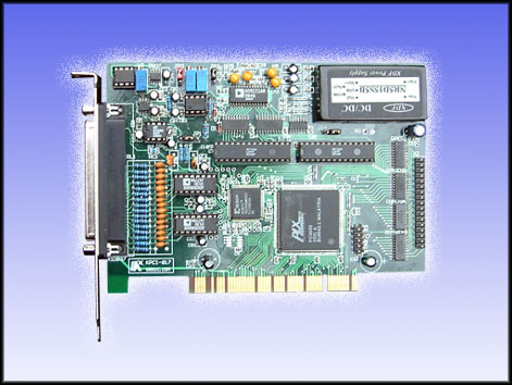

产品名称: 高速数据采集卡ACTRLRUN KPCI-817
型  号: ACTRLRUN KPCI-817
品  牌: 科日新控
产品主要特性:
输入通道数:单端16路/双端8路输入; A/D转换分辨率:12位;最高通过率:500K; DI/DO:各16路,输入输出电平与TTL兼容;
→ 性能及技术指标
1、概述
PCI-817卡是一种基于PCI总线的数据采集卡,可直接插在IBM-PC/AT 或与之兼容的计算机内的任一PCI插槽中,可构成实验室、产品质量检测中心和大专院校等各种领域的数据采集、分析和数据处理系统。也可构成工业现场的过程监控系统。PCI-817板上装有12Bit分辨率的A/D转换器和16入、16出的开关量接口芯片。为您提供了8 双/16 单的模拟输入通道和16入、16出的开关量通道。A/D输入信号范围:±5V、0~5V、0~10V。
2、性能及技术指标
FPGA接口芯片设计,具有极高的保密性,特别适合OEM合作
1MKHz 12位A/D转换器,通过率为实测500K
支持软件查询方式、中断方式,两种方式的传输率均可达到500K
16路开关量输入输出通道输入输出电平与TTL兼容
完备的函数模块使您可以方便的编写自己的应用程序
模拟信号输入部分
模拟通道输入数: 16路单端或8路双端输入
模拟输入电压范围:±5V、0~+5V、0~+10V
模拟输入阻抗: 100MΩ
A/D转换电路部分
A/D分辨率:12Bit(4096)
非线性误差:±1LSB(最大)
转换时间:1us
系统测量精度:0.1%
A/D 采集方式及周期
三种采样触发方式:定时触发、软件触发和外触发
高精度采样周期:窄定时间隔(1/16微秒),宽定时范围(1us-56us);
开关量输入输出部分
16路开关量输入通道,输入电平与TTL兼容、
16路开关量输出通道,输出电平与TTL兼容;
输入TTL电平,吸入电流小于0.5毫安。
FIFO存储器:
深度: 1K ~ 32K words,宽度: 12Bits,标志: 满、空、半满
