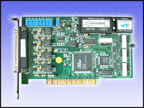

产品主要特性:
输出通道数:光隔4路独立输出; D/A转换分辨率:12位;隔离电压:≥500V; D/A转换建立时间:≤5μS;
→ 性能及技术指标
1、概述: KPCI-824是一种基于PCI总线的光电隔离型模拟量输出卡,可直接插在工控机或兼容机内的任一PCI插槽中,构成实验室、产品质量检测中心和工业自动化等各种领域控制系统。KPCI-824卡采用光电隔离技术,使被控对象同计算机之间完全电气隔离,使本卡可在恶劣环境下工业现场工作。本卡的供电方式为电源模块供电。KPCI-824光电隔离型模出接口卡上装有12Bit分辨率的D/A转换器。为用户提供了4路模拟量输出通道。模拟量输出信号的范围为0~10V、0~5V、±5V、±10V、4~20mA。KPCI-824卡具有适用范围广、操作使用简便、抗干扰能力强的特点。用户可根据控制对象的需要,通过跳线选择电压或电流输出方式以及不同的输出量程。 2、主要技术指标: 输出通道数:4路 输出信号范围:(标*为出厂标准状态) 电压方式:0~5V;0~10V(*);±5V;±10V 电流方式: 4~20mA 输出阻抗:≤2Ω (电压方式) D/A转换器件:DAC7625 D/A转换分辨率:12位 D/A转换输出码制: 二进制原码(单极性输出方式时)* 二进制偏移码(双极性输出方式时) D/A转换建立时间:≤5μS (不含隔离传输延迟时间) 系统综合建立时间:约100μS D/A转换综合误差: 电压方式:≤0.2% FSR 电流方式:≤1% FSR 电压输出方式负载能力:5mA/每路 电流输出方式负载电阻范围:≤ 400Ω 隔离方式:总线光电隔离型 隔离电压:≥500V 电源功耗:全电压输出方式:2W 全电流输出方式:3W
