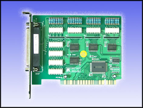

产品主要特性:
DI:32路数字量输入;信号范围:5~48V电平;隔离电压:500V;
→ 性能及技术指标
1、 概述 KPCI-842接口卡适用于提供PCI总线插槽的原装机、兼容机和工控机。该卡可广泛应用于工业过程控制系统以及实验室开关状态变化输入。 KPCI-842接口卡安装使用方便,程序编制简单。其I/O信号均由卡上的37芯D型插头与外部 设备连接。 2、 主要技术参数 PCI局部总线性能: 总线宽度32位,同步工作频率可达到33MHz,最高传输速率为132MB/S 使用方便,能够实现自动配置,实现设备的即插即用。可靠性高, 标准中考虑了负载,即使扩展卡超过了负载的最大值系统也能正常 工作。提供数据和地址奇偶校验功能,保证了数据的完整性和准确性。 数字量输入输出部分: DI:32路,输入信号范围5-48V电平 隔离电压 500V 使用环境要求: 工作温度:10℃~40℃ 相对湿度: 0%~95%(不凝露) 存贮温度:-55℃~+85℃
