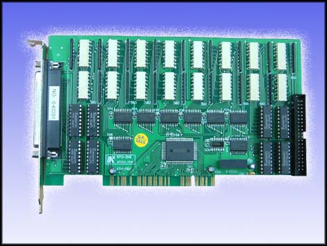

产品名称: 光隔开关量输出卡
型  号: ACTRLRUN KPCI-846
价  格:
品  牌: 科日新ACTRLRUN
产品主要特性:
DO:64路数字量输出;信号范围:5~48V电平; 输出电流:达林顿OC输出,最大输出电流100mA;隔离电压:500V
→ 性能及技术指标
1. 概述
KPCI-846接口卡适用于提供PCI插槽的486、586、PⅡ、PⅢ系列的原装机、兼容机和工控机。该卡可广泛应用于工业过程控制系统以及实验室开关状态变化输出。 KPCI-846接口卡安装使用方便,程序编制简单。其I/O信号均由卡上的37芯D型插头与外部设备连接。
2. 主要技术参数
PCI局部总线性能:
总线宽度32位,同步工作频率可达到33MHz,最高传输速率为132MB/S使用方便,能够实现自动配置,实现设备的即插即用,可靠性高,标准中考虑了负载,即使扩展卡超过了负载的最大值系统也能正常工作。提供数据和地址奇偶校验功能,保证了数据的完整性和准确性。
数字量输出部分:
DO:64路;5-48V电平,达林顿驱动开路输出。
最大输出电流200 mA,可直接驱动继电器
隔离电压 500V
使用环境要求:
工作温度:10℃~40℃
相对湿度: 0%~95%(不凝露)
存贮温度:-55℃~+85℃
