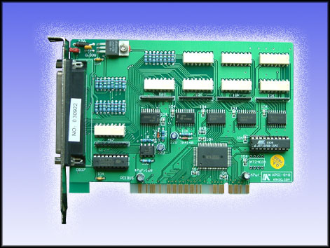

产品名称: 数据采集卡,ACTRLRUN KPCI-848 光隔开关量输出卡
型  号: ACTRLRUN KPCI-848
价  格:
品  牌: 科日新ACTRLRUN
产品主要特性:
DI:24路,输入信号范围5-48V电平; DO:8路,达林顿OC输出,最大输出电流200mA。隔离电压:500V;
→ 性能及技术指标
1. 概述
KPCI-848接口卡适用于提供PCI插槽的486、586、PⅡ、PⅢ系列的原装机、兼容机和工控机。该卡可广泛应用于工业过程控制系统以及实验室开关状态变化输出。8路光隔开关量输出具有两级锁存,关机不影响外部状态。 KPCI-848接口卡安装使用方便,程序编制简单。其I/O信号均由卡上的37芯D型插头与外部设备连接。
