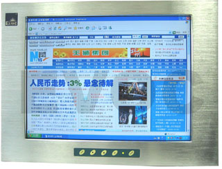

产品名称: PPC-1501(B)平板电脑
型  号: PPC-1501(B)
价  格:
品  牌: 研华(Advantech)
产品主要特性:
PPC-1501B是在我公司15″LCD工业级平板电脑PPC-1501的基础上改进和性能增强的一款新的15吋平板电脑。
 → 性能及技术指标
整机配置15.1”宽温、高亮度LCD液晶显示屏,集成P4级低功耗主板EC5-1712CLDNA,支持CF、HDD、CD-ROM,具有多个I/O接口;可扩展一个PCI卡,电阻式触摸屏可选; 15吋LCD显示屏,亮度、对比度可调节,并具有待机节能模式。配置低温硬盘,产品工作温度可以达到-15℃以下。
超薄型设计,厚度比1501薄将近30mm,只有86.5mm;同时产品净重也减少了20%,只有8.5公斤。先进的结构设计,系统安装灵活方便。安装方式兼容面板型、壁挂式、VESA标准支撑臂等。
PPC-1501B是一款高性价比的工业级高亮度平板电脑,可广泛应用于电信、电力、能源、多媒体控制、国防、工业自动化设备、制造业等各领域,用作通讯、控制终端。
显示器: 15″彩色宽温TFT LCD显示器,分辨率1024×768, VGA接口。
主板: 低功耗单板
CD-ROM: 24×超薄光驱
HDD: 40G 2.5″笔记本硬盘
SSD: CF卡可选
I/O口: 2USB口,1PS/2口,1LPT口,3RS232口
音频接口: MIC-IN、Line IN、SPK-OUT
LAN口: 1-RJ-45,10/100Mbps
触摸屏:电阻式触摸屏可选(COM)
扩展槽:一个124Pin Mini-PCI接口可用,可扩展一个PCI卡
电源:180W 带PFC工业PC开关电源。
面板:为10mm厚高强度铝合金面板,拉丝硬质阳极氧化成本色,美观大方。
机箱:为优质钢板成型,喷涂高温烘漆保护。
通风与散热:
机箱上安装2个40×20的进风风扇,在机箱另一侧面开有足够的散热通风开孔,机箱散热好,工作可靠。
◇ 外型尺寸:400 mm(宽)x 300mm(高)x86.5mm(厚) ● 净重:8.5 Kg
◇ 运行温度:0℃~50℃。配置低温硬盘,产品工作温度可以达到-10℃以下。
◇ 储存温度:-40℃~60℃ ● 相对湿度:5% ~ 95%,40℃无结露
◇ 抗振动:5-17Hz/1mm振幅;17-200Hz/1g峰-峰加速度。
◇ 抗冲击:10G峰-峰加速度,11ms周期。
◇ 屏的密封防尘、防水性能良好,符合IP65的防护等级;
◇ 电磁兼容性:
a. 无线电骚扰限值符合GB9254-1998标准中规定的A级。
b. 抗扰度符合GB/T 17618的规定。
◇ 安全性能:满足GB/T 9813的基本要求。
