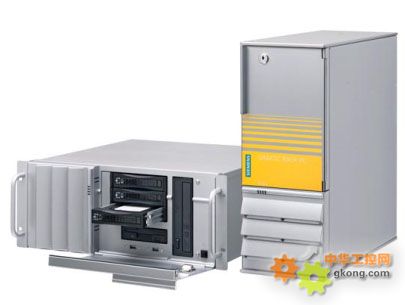

新的 19 英寸 SIMATIC IPC547C 机架 PC 配备强大的节能 Intel® Core8482; 2 Quad 和 Duo 处理器以及最新一代的芯片组技术。通过诱人的价格结构,该设备最适用于要求最大 (最新技术) PC 性能的工业应用的低成本实现,例如在过程可视化或工业映像处理中发现的那些应用。SIMATIC IPC547C 仍然在 19" IPC 技术中具有最大的系统可用性、灵活性和紧凑型:
- 通过 RAID5 实现最佳的存储空间利用率和数据安全
- 很快即提供可选的冗余电源 (AC)
- 大量的诊断和监视选项
- 通用于工业工作站和服务器应用程序
- 拥有集成接口和扩展插槽
- 安装深度低,用于深度仅为 500mm 的节能控制柜
该机架 PC 可用作控制柜设备,用于水平和垂直安装,通过可选的塔架工具包,用作工业工作站或过程工业中和工程办公室中的服务器。其它功能包括用于要求可视化任务或用于增加系统可用性的前置 STATUS LED 的图形扩展选件 (双监视)。
