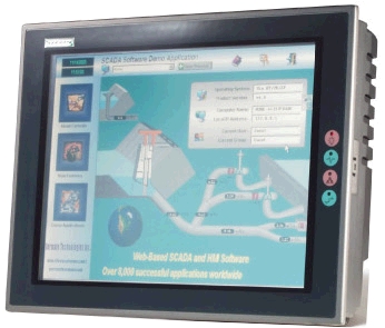

产品名称: 12.1寸触控式工业电脑
型  号: GW系列
价  格:
产品代号 GW121
产品名称 12.1"触控式工业计算机
产品简介
●适用于工业领域/大楼自动化/PLC 控制/测试仪表…等场所.
●后壳塑料射出一体成型设计,有利于硬盘安装及固定.
●前壳板电源/通讯/网络/系统执行状态指示灯显示.
●I/O接口集中单边,使用者易连接使用界面.
●1 MB SRAM 有停电记忆数据储存之功能.
●配制高精度8线电组式触控面板.
●CPU板上使用高稳定度固态电容设计有效提高产品稳定度.
●高亮度/高对比/ TFT LCD 显示屏.
产品说明
项目
规格
中央处理器 VIA C3 733M Nehemiah or Eden 系列CPU
显示器 TFT彩色LCD
系统内存/RAM
SODRAM 256M Bytes(up to 512M)
停电保持内存 SRAM 1M Bytes
分辨率
800X600
亮度
300 cd/m 2
通讯端口 COM1 RS232 D-sub 9pin 公接口
COM2(选购)
COM3 RS232/422/485(自动侦测) 25 pin 公接口
电源输入 AC 100-240V
打印埠 SPP/EPP/ECP DB-25 接口
键盘/鼠标 2个 PS2
通用串行埠
USB 1.1 HOST
网络接口 一个 RJ-45 接口,支持 10/100 Base-T wake on LAN界面
音效 提供立体声输出3W/chnnel和麦克风输入
其它 PC-104-plus 扩充卡(选购)3.5" 20G H.D.D.
外型尺寸 315(W)X241(H)X68mm
开孔尺寸 302(W)x228(H)mm +/-0.5mm
净重 3.5Kg
