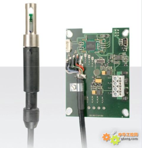

产品名称: OEM温湿度变送模块
型  号: XB32
典型应用:应用于环境试验设备、只要机械设备、电池固化房、干燥设备、其他OEM配套等领域需要高精度、宽温域、低价位湿度测量场合。
主要特点
传感器与变送电路分体设计
高精度
±1.5%RH,±0.3℃
宽温域
-75...200℃
稳定性小,年漂移小
数字化校准,校准工作轻松搞定
低价位
优越的性能价格比,增强产品的市场竞争力
测量参数
温度+相对湿度
测量范围
-75...200℃,0… 100%RH
测量精度
±0.3℃,±1.5%RH(无凝露)
工作环境
电路:-40...85℃,0… 99%RH(无凝露)
接线方式
3/4三线制4...20ma
输出负载
Max,500Ω
供电电压
-15...40VDC,推荐24VDC,功耗<50ma
过滤器
不锈钢网状过滤器,孔隙20...25μm,最大气体流速20m/s
电磁兼容
EMC2004/108/EG EN61000-6-1:2001,EN61000-6-2:2005
               EN61000-6-3:2005, EN61000-6-4:2001+A11
探头尺寸
直径15X266mm或直径15X116mm
导线尺寸
导线长度2米,导线直径6mm
