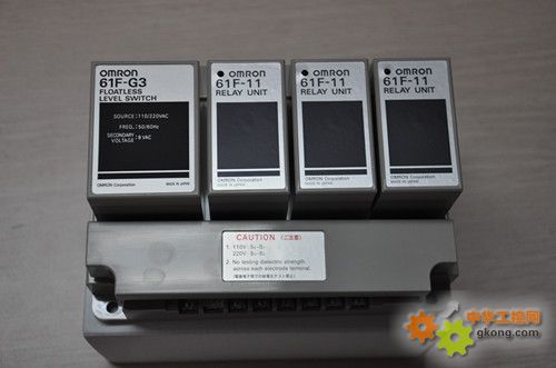

产品名称: 欧姆龙自动供排水液位控制器61F-G3 AC110/220V
型  号: 61F-G3 AC110/220V
价  格:
模块式面板直接安装型,易于安装和维护的基本型
继电器单元采用模块式,更易于维护
带LED动作显示功能,使动作状态一目了然
备有热带处理型和高温用型
使用环境温度高的情况下也能实现稳定检测
产品寿命:50...500万次以上
温度范围:-10...+55摄氏度
控制用途:
61F-G:自动供·排水
61F-G1:自动供水兼具防止空转或缺水警报功能
61F-G2:自动供·排水兼具增水警报功能
61F-G3:自动供·排水兼具满水·缺水警报功能
61F-G4:自动供水兼具供水槽与节水槽的液位显示和防止缺水导致的空转功能
61F-I:液位显示与警报(I中没有2线式用)
产品型号:
61F-G    AC110/220V
61F-G1   AC110/220V
61F-G2   AC110/220V
61F-G3   AC110/220V
61F-G4   AC110/220V
61F-GP-N  AC220
61F系列液位控制器,只是控制和调节功能部分,使用起来还需要液位的接触部分和安装部分(液位控制器的附件)一下是附件型号和用途。
液位控制器继电器单元61F-11
产品名称:电极保持器
控制用途:
适用于控制大楼供、排水上水道的分离型和适于内置于设备内的小型、轻量型
PS-□S(R)为分离型,可简单插入、拔下电极部,易于维护检查。
PS-□S(R)备有用于大楼供、排水等净水的3、4、5极。
PS-31为小型、轻量型,在安装空间受限制的情况下,可内置于设备中。
产品型号:
BS-1
PS-3S
PS-4S
PS-5S
F03-11
F03-12
F03-14
F03-01
F03-60  SUS304
电极棒型号:F03-60 SUS304
电极棒型号:F03-60 SUS316
1.电极棒及外围零件部分,为了确保永久的可靠性,我们还备有丰富的产品
  标准电极棒是能用于净水等的不锈钢制(SUS304)产品。
2.需要耐腐蚀性的情况下可使用SUS316,需要抗氧化性的情况下可使用钛电极棒  和HAS电极棒。
3.需要延长电极棒的情况下,可通过连接螺母与锁定螺母(2个)进行延长。
