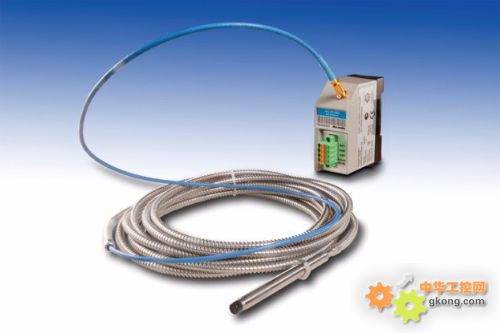

产品名称: Allen-Bradley ENTEK1442 高级电涡流探头
型  号: 1442-EC-5845A
品  牌: allen-bradley
1442 高级电涡流探头系统提供 5 毫米(0.20 英寸)和 8 毫米(0.31 英寸)探头。与竞争产品相比,这些系统具有许多优点:耐压注塑成型探头;颜色编码连接器;隔离、窄型 DIN 安装驱动器;可互换的部件。它们适合进行轴振动、相位/速度基准值和转子/轴向位移的测量。
特性
系统中包括非接触式测量探头、延长电缆和驱动程序
完全符合 API-670
传感器端头直径为 5 mm (0.20 in.) 和 8 mm (0.31 in.)
线性范围:0.25 至 2.25 mm (9.8 至 88.6 mill),从传感器端头开始
频率响应:直流到 10 kHz (-3 dB)
适合振动和转速应用项目
