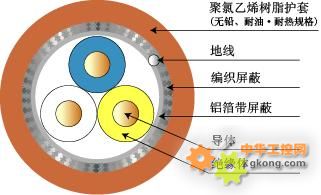

电缆的用途和型号
根据CC-Link系统的版本和电缆的特性阻抗以及用途,备有4种电缆。
电缆的特点
●阻燃、耐油、耐热、抗干扰性能良好,并且具有出色的柔软性,易于使用。
●CCNC-SB110H与UL/c-UL规格相对应,因而在海外也能安心使用。
●护套材料使用了耐燃聚乙烯,因此环保材料规格的制作也成为可能。
●可动部用电缆的CCNC-SB110SF-5的传送距离是Ver.1.10标准电缆CCNC-SB110H的50%(10Mbps最大为50m)。
结构及电气特性 电缆使用上的注意点
●请不要把固定配线用的标准电缆用于可动部,否则会造成电缆的性能下降或者损伤。
●可动部的配线请使用可动部用电缆CCNC-SB110SF-5。
●铺设或固定时请遵守以下条件:超过容许张力或最小弯曲半径的铺设和固定会造成电缆的性能下降或损伤。
●请不要混合使用系统版本和特性阻抗值不同的电缆。
