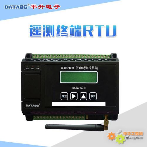

产品名称: 低功耗无线远程测控终端
型  号: DATA-6311
价  格:
品  牌: data86
  平升电子DATA-63系列低功耗遥测终端机RTU是集数据采集、状态监测、设备控制和4G/5G/NB-IoT远程通信等功能于一体的物联网智能设备。它采用毫安级低功耗设计,功耗仅为普通设备的1/10,广泛应用于水利信息化、智慧供水、智慧排水、智慧城市等领域需要节能降耗的监测点。
功能特点:
低功耗设计,节省太阳能供电设备成本
  • 功耗为120mW,仅为普通设备的1/10
  • 可控制供电:仅采集瞬间为接入的仪表、变送器供电,采集完成后自动断电,降低整体设备功耗
仪表数据、状态采集
  • 接口类型丰富、数量多,可同时连接多台设备、灵活配置,适应各种监测需求
  • 内嵌上百种仪表通信协议,轻松对接常见仪表变送器
  • 设备运行控制
  • 按预设逻辑自动控制泵、阀、闸等设备运行
  • 远程/本地手动控制
  • 智能上报
  • 4G/5G/NB-IoT多种通讯方式可选
  • 符合水文、水资源、环保、MQTT、Modbus等多种标准通信规约
  • 一站多发,可同时上报至多级中心
  • 上报方式可选:定时自报+报警加报+主动召测
  • 采集、上报频率按需设置
  • 异常自动报警
  • 监测数据越限
  • 仪表故障
  • 供电异常
  • 技术参数:
  • 硬件配置:
    • 5路串口(RS232/RS485):串口(RS232)+串口(RS485)=5路,各自的数量可自由组合
    • 10路IN:模拟量(AI)+开关量(DI)+脉冲量(PI)=10路,各自的数量可自由组合
    • 2路VEXT:为模拟量、开关量以及串口仪表变送器供电
    • 1路DB9调试串口
    • 1路蓝牙无线设参(选配)
    • 3路DO:集电极开漏输出
    • 1路液晶显示,4路按键(选配)
    • 1路无线通讯:4G/5G/NB-IoT通信方式可选
  • 存储容量:4M、16M(更大可定制)
  • 供电电源:10V~30V DC
  • 功        耗:实时在线平均待机电流≤10mA/12V
  • 工作环境:温度:-40~+85℃;湿度:≤95%
  • 安装方式:导轨式
  • 外形尺寸:145×100×65mm
