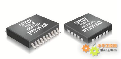

FTDI 低成本的USB接口转换芯片FT231XS,实现USB到串行UART接口的转换,也可转换到同步,异步BIT-BANG接口模式。FT231XS比FT232RL更低价格,更小封装,更低功耗。
主要特性:
1:芯片嵌入了1024bit EEPROM,可用于IO的配置以及存储USB VID,PID,序列号以及产品描述信息。
2:芯片整合了电平转换器,使得其输出的I/O口电平可以支持3.3V。
3:I/O管脚驱动能力强,可驱动多个设备或者较长的数据线。
4:UART波特率从300bps~3Mbps(TTL 电平输出)。
5: 提供TXD,RXD,CTS,RTS,DTR,DSR,DCD,RI全信号,更低功耗,更小封装。
6:芯片内部集成3.3V电平转换,最大可输出50mA电流。
7:芯片内部整合了上电复位电路。
8:芯片内部集成时钟,无需外挂晶振钟振,并提供可选时钟输出给外部MCU使用。
9:此芯片符合ROHS标准。
10:芯片符合工业级,可工作在-40℃~+85℃范围。
11: 此芯片支持QFN20和SSOP20封装
