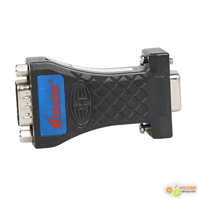

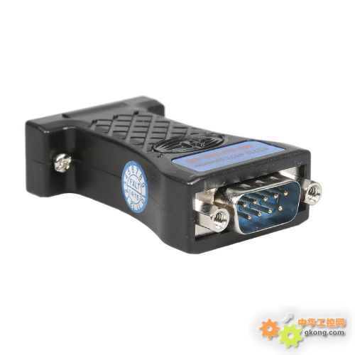

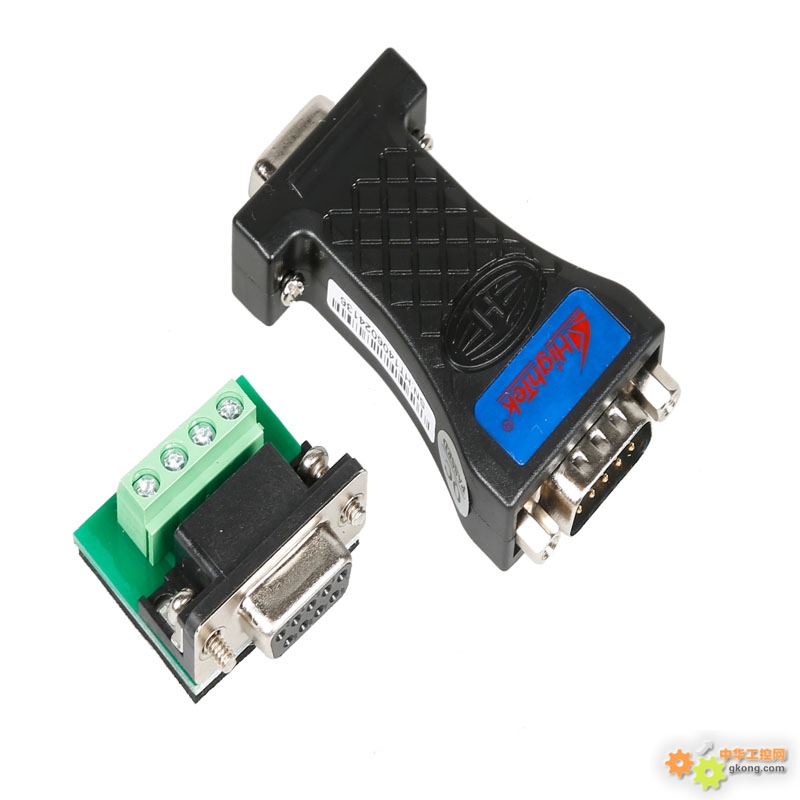

产品名称: 无源RS232转RS485转换器RS485转RS232双向转换器
型  号: HC-05
 为了便于配有不同标准串行接口的计算机、外部设备或智能仪器之间进行远程数据通信,必须进行标准串行接口的相互转换。转换器兼容RS-232、RS-485标准,能够将单端的RS-232信号转换为平衡差分的RS-485信号,内置快速的瞬态电压抑制保护器,此保护器被设计用来保护RS-485接口, 采用当今先进的TVS(TRANSIENTVOLTAGESUPPERSSOR )转换器可将RS-485通信距离延长至1.2公里无需外接电源采用独特的“RS-232电荷泵”驱动,不需要靠初始化RS-232串口可得到电源,内部带有零延时自动收发转换,独有的I/O电路自动控制数据流方向,而不需任何握手信号如(RTS、DTR )等,从而保证了在RS-232方式下编写的程序无需更改便可在RS-232方式下运行,确保适合现有的操作软件和接口硬件,转换器传输速率300-115.2Kbps。都可以应用于主控机之间、主控机与单片机或外设之间构成点到点、点到多点远程多机通信网络实现多机应答通信广泛地应用于工业自动化控制系统、一卡通、门禁系统、消费系统、考勤系统、停车场系统、自助银行系统、公共汽车收费系统、公路收费站系统等等。
性能参数:
1、接口特性:兼容EIA/TIA的RS-232C、RS-485标准
2、电气接口:RS-232端DB9孔型连接器,RS-485端DB9针型连接器, 配接线柱
3、工作方式:异步半双工差分传输
4、传输介质:双绞线或屏蔽线
5、传输速率:300-115.2KBPS
6、外形尺寸:63mmX35mmX17mm
7、使用环境:-20℃到50℃, 相对湿度为5%到95%
8、传输距离:1200米(RS-485 端)
