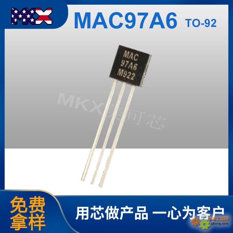

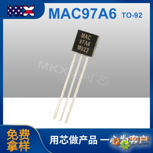

产品名称: MAC97A6 TO-92
型  号: MAC97A6
【品名】= 1.0A双向微触发可控硅
【型号】= MAC97A6
【电流】= 1.0A
【电压】= 400V
【结温】= 125
【封装形式】= TO-92/SOT-23-3L/SOT-89
【主要用途】
变频、调光、调速、调温。比如调光灯、电风扇、空调等。
【主要参数】
通态方均电流IT(RMS) = 1.0A
通态浪涌电流ITSM = 10.0A
触发电流IGT200uA(微触发)
正向耐压VDRM400V
反向耐压VRRM400V
通态压降VTM1.7V(ITM=2A)
触发电压VGT = 0.4V0.8V
