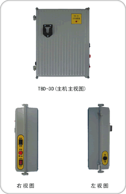

产品名称: TBD-3D型天车扩音讯响器/壁挂式
型  号: TBD-3D型
  • 铸铝合金机箱——坚固、密封、防风雨结构(室内、外全天候)
  • 20W高音警报——声音响亮
  • 高亮度频闪灯显示——信号明显
  • 手持式抗静噪话筒——扩音喊话
  • 全集成模块电路——寿命长久
  • 壁挂式机箱——安装容易
  • 无极性连接——接线简单
  • 分体式组成——随意安放
  • 外接脚踏开关——使用方便
    成套性:
  • TBD-3D壁挂式天车扩音讯响器主机一台
  • 8欧姆80W高音号筒喇叭1只
  • 抗静噪手握话筒1只
  • 12V高亮度频闪灯1只
  • 主机挂环一对,喇叭警灯支架一套
    技术参数:
    话筒灵敏度 ≤40mV
    音频谐波失真 5%(1000赫10瓦时)
    工作电压 交流220V±10% 50Hz
    输出功率 (按正弦波有效值)≥20W
    频闪灯 150mA/12VDC
    喇 叭 8欧姆 80W
    工作原理:
        TBD-3D壁挂式天车扩音讯响器,由壁挂式机箱、抗静噪话筒前置放大器、警报信号发生器、音频功率放大器、频闪灯、喇叭及电源组成。
        ~220V电压经变压器降压后整流滤波,正负电源驱动功放电路和频闪灯,声音信号由话筒输入经前置放大,送入功放电路放大后推动喇叭报警。警报信号经开关量控同频闪灯同时在动。
