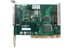

AC6610  12位查询AD板
 16路单端12位AD,速度:10-15KHz(Windows)
 输入5/10/±5伏,软件选择
 16入/16出开关量

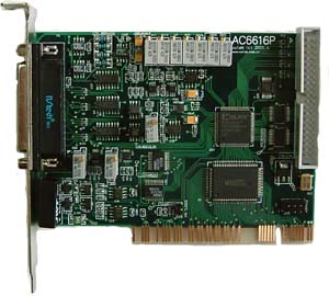

AC6616P  16位查询AD、DA板
 16路单端/8路差分16位AD,速度:10-15KHz(Windows)
 输入5/10/±5/±10伏,程控
 2路12位DA,输出10/±5伏
 2路16位计数器
 16入/16出开关量

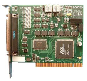

AC6050  光电隔离12位查询AD板
 32路单端/16路差分输入
 光电隔离12位AD,速度:10-15KHz(windows)
 输入5、10、±5伏,开关选择
 工作方式:查询

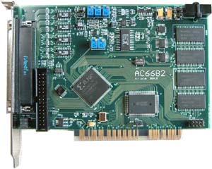

AC6682  12位1MHz AD板
 32路单端输入,12位1MHz AD
 输入5、10、±5伏
 工作方式:定时器、外部触发、自动通道扫描
 数据存储式采样,最大采样长度1024K点
 开关量24路可编程

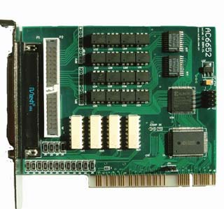

AC6652  隔离16路输入/16路输出IO板
 16路隔离输入,输入电压5-24伏
 16路隔离输出,集电极开路输出(OC),最大下拉电流100mA/路

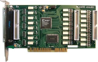

AC6655  隔离96路IO板
 64路隔离输入,输入电压5-24伏
 32路隔离输出,集电极开路输出(OC),最大下拉电流100mA/路

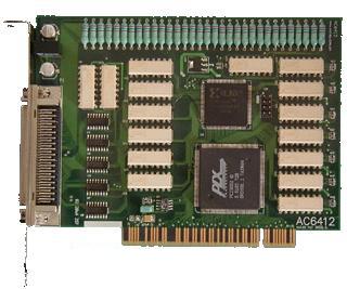

AC6412  隔离32路输入/32路输出IO、计数卡
 32路输入,输入电压5-24伏
 68针SCSI插座,全部前出线
 2路16位计数器,频率:10KHz
