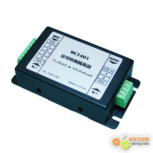

产品名称: TTL→HTL编码器信号转换隔离器
型  号: MCT401-3c1p
价  格:
MCT401信号转换隔离器可实现增量式编码器信号或类似信号由TTL/RS422A,/A,B,/B)标准转换为HTLA,B)
输入和输出之间采用高速光耦隔离,可以分隔系统,提高系统间的抗干扰性能
输入信号
TTL/RS422 A,/A,B,/B
输出信号
HTL A,B 推挽式 10-30V
最大传输频率
200KHz
输入输出隔离电压
2500V
 应用场合
1.      编码器信号隔离,防干扰
2.      TTL/RS422HTL编码器信号转换
如伺服驱动器或变频器脉冲信号与PLC信号传输转换接口、光电编码器与PLC信号传输转换接口、微处理器系统TTLPLC数据传输转换接口及其他数据输入/输出转换接口等
