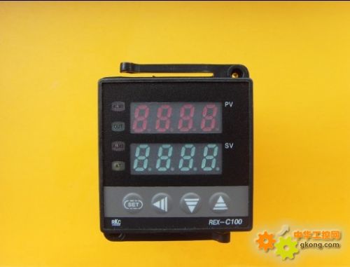

主结构及功能
* 自主校正功能
* 大屏LED显示
* 加热/制冷控制
* 数字通讯
* 温度报警
加热器断线报警
控制环断线报警
产品说明
输入
a) 热电偶(TC):K,J,E,T,R,S,B,U,L,N,PL2,W5Re/w26Re
b) 热电阻(RTD):Pt100 JPT100
c) 直流输入:DC0~5V,DC1~5V,DC0~20mA*,DC4~20mA*
*需在输入端子间接250W的电阻
输入显示精度 :(设定值SV的0.3%+1位)
输入范围 :参照输入范围表
采样周期 :0.5sec
过程值偏置-1999~9999℃[°F]或-199.9~999.9℃[°F](温度输入)
±全量程(电压/电流输入)
设定范围
a)设定值(SV):等同温度范围值
b)加热侧比例带(P):1—量程或0.1—量程(温度输入)*1量程的0.1~100.0%(电压输入)
c)制冷侧比例带(Pc):加热侧比例的1~1000%
d)积分时间(I):1—3600sec*2
e)微分时间(D):1—3600sec*3
f)限制积分动作生效范围(ARW):比例带的1—100%*4
g)加热侧比例周期1—100sec*5
h)制冷侧比例周期1—100sec*6
i)不感带:-10—10或-10.0—+10.0℃[°F](温度输入)
量程的-10.0—+10.0%(电压/电流输入)*7
  *1.如果比例带设定为0℃[°F],即成ON-OFF动作
  *2.如果积分时间设定为0sec,即成PD动作
  *3.如果微分时间设定为0sec,即成PI动作
  *4.如果限制积分动作生效范围设为0%,D动作则成OFF
  *5.电流输出时不需设定周期
  *6.电流输出时不需设定周期
  *7.如果不感带设定为负,则成重叠
控制动作
PID控制(ON-OFF,P,PI,PD控制)
a)自动演算功能(AT)
①自调方式:限制周期法
②AT周期:1.5
b)自主校正 设定改变时,自主校正即建立
*加热/制冷PID控制动作除外
控制输出
a)继电器接点输出:250VAC 3A(带负荷)1a连接
*电气性:超过300,000次,额定负荷
b)电压脉冲输出:0—12VDC(负荷电阻:超过600 Ω)
c)电流输出:4—20mADC(负荷电阻:低于600 Ω)
d)闸流控制管驱动用触发器输出:零测法 中容量驱动
e)闸流控制管输出:额定0.5A(环境温度低于40℃)
温度报警
报警点:双报警(分别设定)
报警种类:偏差报警(上限,下限,上下限,范围内)
过程值输入报警(上限,下限)
设定值报警(上限,下限)
*可以选择待机机能(设定值报警除外)
控制环断线报警(LBA)
LBA设定时间:0.1—200.0min
*不能设定为0.0min
LBA不感带:0-9999℃[°F](温度输入)
0-量程(电压/电流输入)
*如果设定为0,LBA不动作。
加热器断线报警(HBA)
输入:电流检出器输出
(RKC指定型号CTL-6-P-N,CTL-12-S 56-10L-N)
适用范围:  CTL-6-P-N 0-30A CTL-12-S56-10L-N: 0-100A
报警输出
继电器接点输出,250VAC 1A(带负荷)1a连接
*通断50000次以上。
*控制环断线报警输出需在ALM1或ALM2中选择其一。
*当控制环断线报警被选定时,另一报警不能设定为LBA。
通讯功能(SCI)
接口标准:EIA RS-485
通讯协定:ANSI X3.28(1976)2.5 A4
通讯方法:2线 半双向多站联接
同步方法:起始/停止同步
通讯速度:2400,4800,9600,19200BPS
开始数位:1
数据数位:7或8
检查奇偶:有或无 如“有”时:奇或偶
停止数位:1或2
最大连接点数:32点(地址设定0-99)
其他
断电影响:断电子表20ms或以下无影响
*断电20ms以上,返回初始状态
断电的数据保护:不消失性记忆素子支持数据
周围温度:0-50℃[32-122°F]
周围湿度:45-85%RH
安装:嵌入盘面安装
