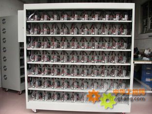

产品名称: L100G老化车
型  号: M199
价  格:
L100G老化车(老化架)又称LED电源老化架或充电器老化车。它具有定电压(CV)和定电流(CC)模式选择,这种老化车适用于LED驱动电源和充电器的老化测试实验、充电器冲击测试实验、开关电源老化测试实验、电池放电测试实验、电源适配器老化测试实验、笔记本电脑电源老化测试实验…等等。老化车(老化架)可自由设定老化时间,最大功率可达200W,电流可从0-10A自由调节,能适用于各种不同功率的电源老化测试。老化车外观尺寸1600L X 1700H X 600W,共分七层,每层可老化30个产品,后边为负载区域,前边为老化产品区域,老化区域电压自由设定可从~100V至~240V。老化车整体采用钣金结构,表面喷耐高温油漆,负载全部采用MOS管电子式负载。老化车本身带有即时显示当前老化电流电压读数功能,每路负载配置负载指示灯,当产品正常老化测试实验时指示灯亮起,当老化产品出现问题或电子负载本身(如MOS管烧毁)出现问题时指示灯熄灭。老化车(老化架)产品初级采用高品质万用插座,持久耐用,各层之间加有玻纤绝缘板用来保证老化测试人员不会被触电。老化架次级采用多用途接线功能板,可直接与客户采集板对接,自带电源过载断路保护装置,出现超负荷工作时自动切断工作电源,保证使用安全。另外还可以多组负载并联作用以达到加大功率的目的,保证大功率产品的老化使用。老化车底部自带四只万向脚轮方便移动。
