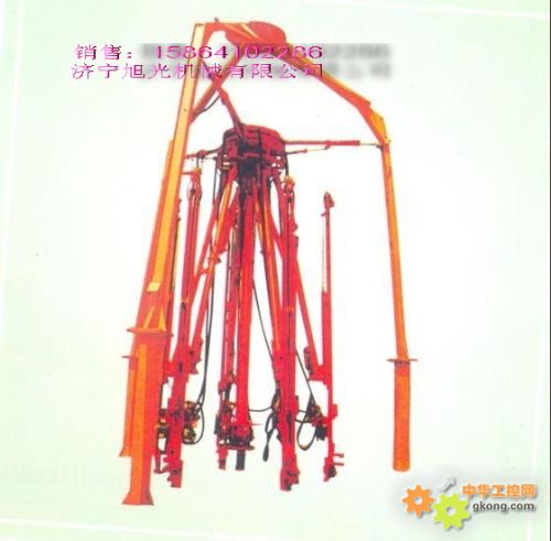

本机是以压缩空气为动力,采用液压传动的竖井凿岩设备,钻机配用多台独立回转凿岩机钻凿炮孔,可用来掘进各类矿山的竖井井筒。

主要特点:
1
、推进机械最先进
凿岩机的推进形式为油缸一铜丝绳结构,推进力可任意无极调节;拔钎力最大、凿岩机冲击力,转钎速度,推进力均可随岩石硬度不同,实现最佳匹配调节,不易卡钎,结构紧凑简单,工作可靠,平稳,零件寿命长。
2
、泵站可靠
泵站为两套、一套工作一套备用,风马达配有消音装置,有效降低排气噪音,齿轮泵抗冲击、故障少、寿命长。
3
、凿岩机性能好
适用国内目前最先进的YGZ-70型独立回转消音凿岩机、重量轻、扭矩大、噪音低、凿岩效率高、起动灵活、故障少。
4
、极竖固的动臂和推进器
动臂和推进器结构强度高,刚性好,保证作业安全,可靠、稳固。
5
、标准化程度高
所有气压、液压的缸、泵、伐、马达等,均为标准产品、性能稳定可靠、方便用户。
