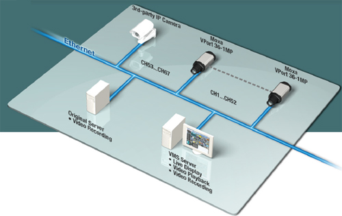

野外现场设备通常位于高温、粉尘的户外环境,因此必须具备足够的工业特性才能运行。由于现场覆盖范围广泛,产品还必须具备高MTBF和强固型的特点,来减少维护工作量,不仅如此,还要采用第三方VMS,以确保新安装的系统与原有的CCTV系统兼容。
现有的系统采用了Axis摄像机。但是,客户决定采用工业级IP CCTV视频监控系统,以更好地满足现场环境的需求。另外,采用第三方VMS,确保Moxa的IP摄像机与原来的Axis IP摄像机可接入同一个系统。为了创建一个高度集中的CCTV监控系统,VMS服务器与中央控制室中原有的服务器相连,而IP摄像机则主要安装在生产现场以及运输路线周边。
