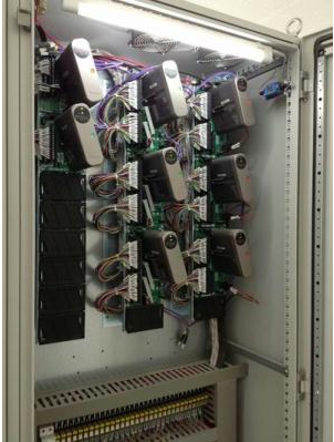

  一、霍尼韦尔最新研发的PlantCruise的DCS  8 I/O系统

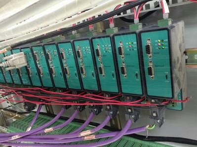

二、北京微硬创新科技有限公司的PROFIBUS主站通讯管理机PROFI-M10(能够实现PROFISBUS-DP转MODBUS)

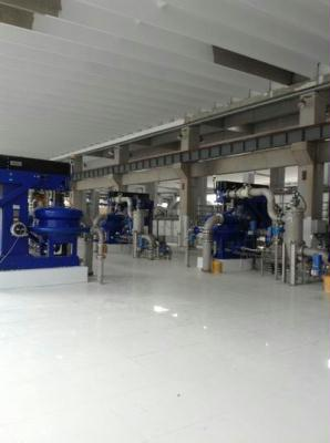

三、现场筛料粉碎工艺车间,有大量的电机和马达保护器安装在本车间
