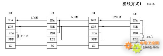

现场应用要求:客户要求将RS485信号转换为单模光纤进行多机通信。通信距离最远在
              1200米左右。通信速率在4800bps 。4个节点。应用环境为室外。
   配电站的RS-485口为半双工全双工通用,所以图中SDA(发送A)与RDA(接收A短接并且作为RS485的双向信号A)、SDB(发送B)与RDB(接收B短接并且作为RS485的双向信号B)。

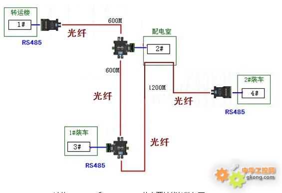

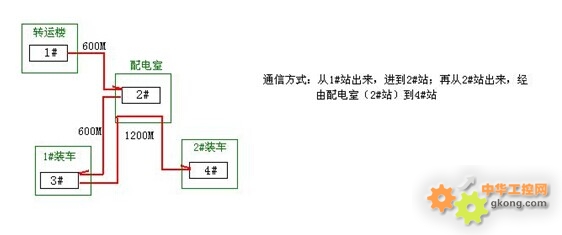

实际根据地形分布画出的布线图为:
波仕提供的解决方案:采用波仕OPT485S型RS232/485/光纤转换器以及OPT35EXS型光纤中继转换器。因为2#和3#有2路光纤所以建议选用OPT35EXS串口光纤中继转换器,而1#和4#建议选用OPT485S串口/光纤转换器。选用光纤的好处是为了保证通信效果,避免外部环境电磁干扰的影响。转换器的端子的A和B,分别接配电室端子板上的A(SDA+RDA)和B(SDB+RDB)。

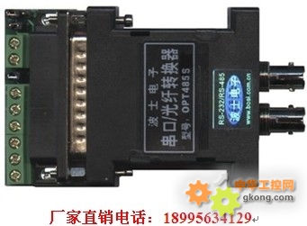

 波仕OPT485S和OPT35EXS的主要性能参数如下:
光纤接口
ST
   电气
   接口
DB-9孔RS-232(外插针座)
传输介质
双多模光纤、或双单模光纤
接线端子(RS-485、RS-422)
  通信
  方式
异步RS-232
尺寸及重量
DB-25/25转接头大小、90克
全双工半双工通用RS-485、RS-422
传输距离
40Km(单模)
光波长
1300nm(单模)
适用光纤
50/125、62.5/125、100/140um
所用产品图示:
波仕可以提供的其他解决方案:客户实际上最终要实现的是多个RS485设备口的光纤远距离多机通信,故使用OPT35EXS的地方也可以用2个OPT485S代替一个OPT35EXS。
