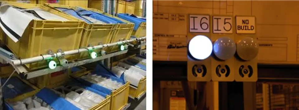

邦纳公司在企业的发展中,一直专注于客户的应用需求,在汽车零部件行业的生产装配防错需求上,能提供多个系列的产品解决方案及案例,其中PICK-TO-LIGHT产品就是其中的一个系列。

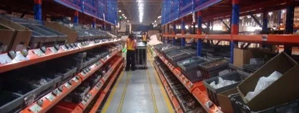

▲PICK-TO-LIGHT系列产品
▲PICK-TO-LIGHT系列产品应用现场

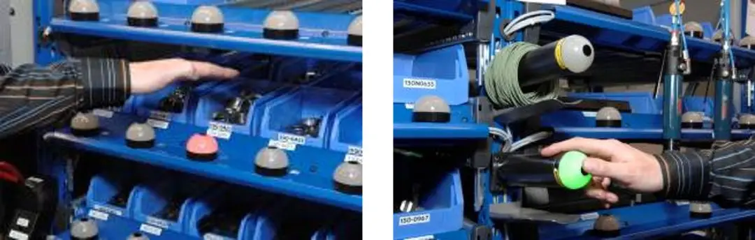

● 50mm的半球形形状,可控制发多个颜色的光作为信号提示,内部安装有定距离的传感器用于检测拾取的到位动作,下面以K50APFF50GRE举例:
● PLC通过信号输出激活K50变绿色;
● 操作员在拾取过程中,手经过K50上方;
● K50检测到手,把信号传到PLC,告诉PLC部件已经被拾取;
● PLC激活下一个K50;
● 当PLC没有激活K50,而K50检测到手时(即操作员错误拾取),K50的LED灯变红–指示错误拾取;
●重复此过程,直到结束。

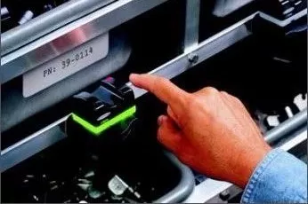

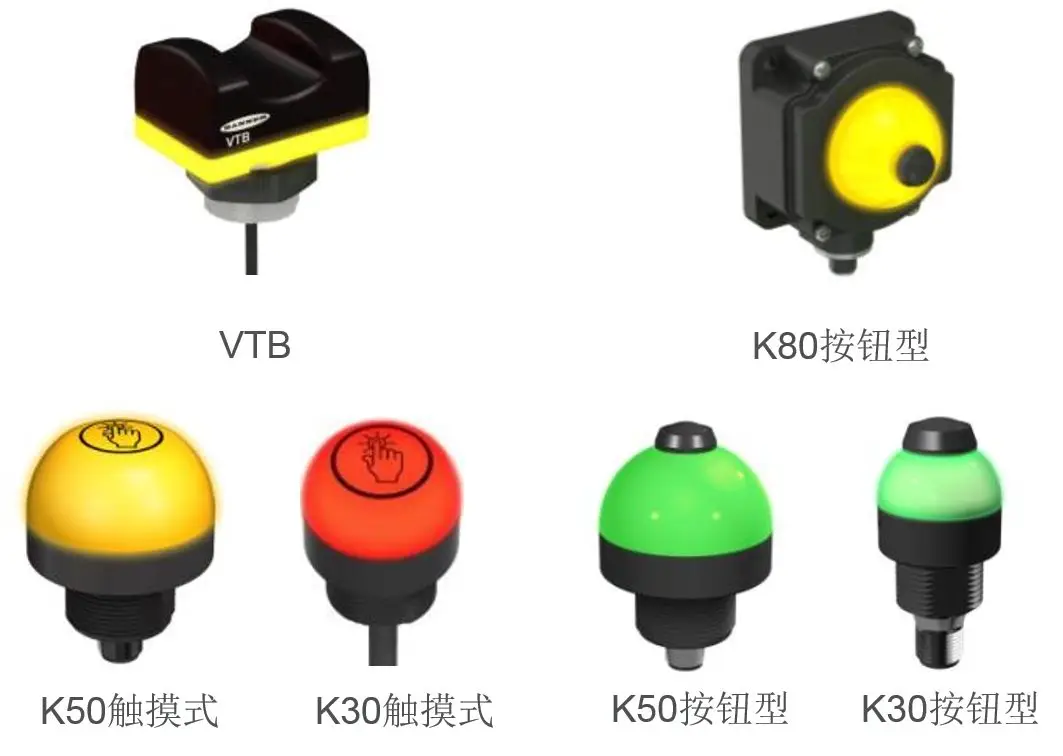

带手动确认按钮功能的传感器产品:
K30/K50/K80/VTB
K30/K50/K80  触摸式按钮的特点?
● 人体工学设计,不需通过身体压力来运行,预防对手部和手腕处产生的压力;
● 多种颜色设定适用于客户自定义;
● LED 提供识别所需的充足光亮;
● 发光的半球体提供易于辨认的工作灯;
● 只需一根手指,手部或整个手掌即可完成简易操作;
● 不戴工作手套或戴上工作手套, 都可完成简易操作
● IP69K 等级,适用于恶劣和全封闭状态的,抵御水冲洗环境;
● 适用于多行业应用的按灯拣货和呼叫按钮功能。

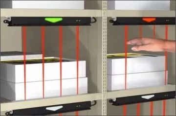

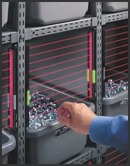

● 对于检查工件比较大的产品,可以选用PVA和PVD的检查光幕产品,都带可控制的指示灯;
● PVA是对射的光幕,有多种长度规格,如下图,PVL是对射的光幕,尺寸更小;
▲PVA光幕产品
▲PVL光幕产品
● PVD是根据检测条件,能自动实现反射板式或直反式模式的检测光幕,多种长度规格。
