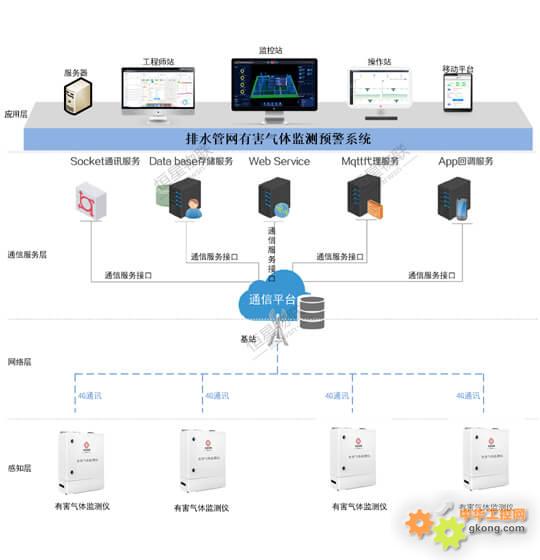

恒星物联排水管网有害气体监测系统主要在易聚集有毒有害、易燃易爆气体的污水管网关键节点内布设有害气体监测仪,实时掌握城市排水管网内有害气体浓度指标,数据汇聚到有害气体监测系统平台,对管网有害气体浓度超标进行快速预警,可对报警点位置进行快速定位,为管网问题的追溯提供有效的、准确的系统化监测数据。
系统架构
1、感知层
感知层的设备通过传感网络获取感知信息。感知层是物联网的核心,是信息采集的关键部分。
2、网络层
网络层是数据通信的核心,是数据传输的主要通道,网络层主要采用无线传输和以太网通信。
3、通信服务层
通信服务层由物联网设备管理平台组成,实现数据的汇集与管理,为有害气体监测平台及其他应用平台提供专业、便捷的数据接口服务
4、应用层
应用层为排水有害气体监测系统平台以及第三方应用平台。实现集中展示与监管,为紧急情况处理、辅助决策判断、综合规划发展等提供支持。
