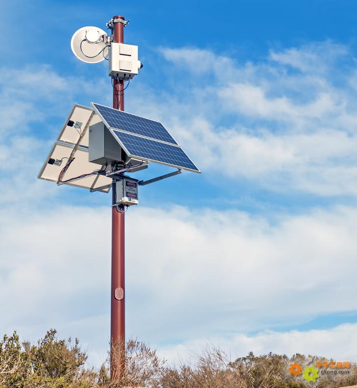

有许多石油生产国深受石油盗窃的困扰,尼日利亚每年有42亿美元的石油盗窃损失就是最显著的案例。而在油田周边的区域架设安全监控系统之后,已基本消除了大多数地方的盗窃行为。然而,这样的油田远程安全监控系统的安装是一个极其复杂的工程,由于电源线和网线的布线距离过长,而且费用昂贵、安装麻烦,线材也容易老化和损坏。因此具备无线网络连接的太阳能视频监控系统为此类型的户外应用提供了一个强大的替代方案。
我们的客户是一家专门从事安全和视频监控的系统集成商,他们想要建设一套太阳能视频监控系统的整体解决方案,以便为他们的客户提供更全面的服务,如:汽车回收场、汽车经销商、石油和天然气、交通监控、采矿、铁路以及美国各地的其他户外应用。该监控系统通过无线网络连接到终端客户的中央监控管制中心,可对入侵者、破坏行为、天气和环境干扰进行监控,以提供实时监控视频和实时警报。并且需要一个低能耗、紧凑且坚固的嵌入式系统,可连接多个PoE摄像机,并与太阳能电源兼容,以利于架设在严苛的户外环境中。

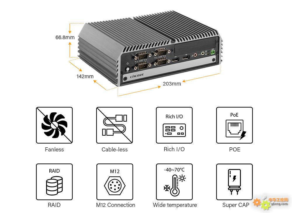

DI-1000是一款体积极小的高性能嵌入式系统,搭载Intel® Core™ 移动处理器,从Core™ i3-6100U到i7-6600U,最大功耗仅有15W 。体积小、功耗低使DI-1000可完美地应用于工厂自动化、机器视觉、车载和移动监控应用。
4G LTE连接
4G LTE可提供远程安装所需的网络覆盖范围,是目前小型嵌入式系统在物联网应用中最理想的网络连接技术,DI-1000具备两个全尺寸的Mini-PCIe,可支持I/O扩展和无线网络扩展,提供实时视频流所需的4G LTE连接。
强固的设计
宽温和强固的设计使DI-1000能够在-40℃到70℃的温度下稳定工作,无风扇设计-不会有脆弱的机械部件故障,无线材设计-可避免因线材的老化和损坏所造成的故障,超级电容设计-可持续充电的超级电容使CMOS电池可永久无需维护,这些强固的设计铸就了DI-1000成为一台更为坚固可靠的嵌入式系统,即使在最具挑战性的室外环境也能够稳定不间断的运行。
