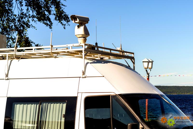

城市化在各国是一个不断演进的现象,持续增加的城市人口和复杂的基础设施带来了许多的挑战,保障市民交通安全和提供交通服务是市政和执法单位的重要任务。然而,在一个城市中,并非所有区域都能覆盖完善的交通管理系统,为改善这些缺乏交通管理系统的区域,车载侦测系统成为一套易于部署的移动式解决方案,许多市政单位开始采用车载侦测系统,有效降低交通安全中的违法行为,并守护市民的生命财产安全。
德承的一家亚洲客户是智慧城市ICT 服务的专业供应商,提供多元化的智能交通解决方案。此项目需要打造移动式车载侦测系统作为实时图像处理和车牌识别用途,指定德承强固的DS-1200嵌入式电脑作为此系统的运算核心,可准确的处理、记录和传输数据,用来协助智能化侦测违规的交通行为。
