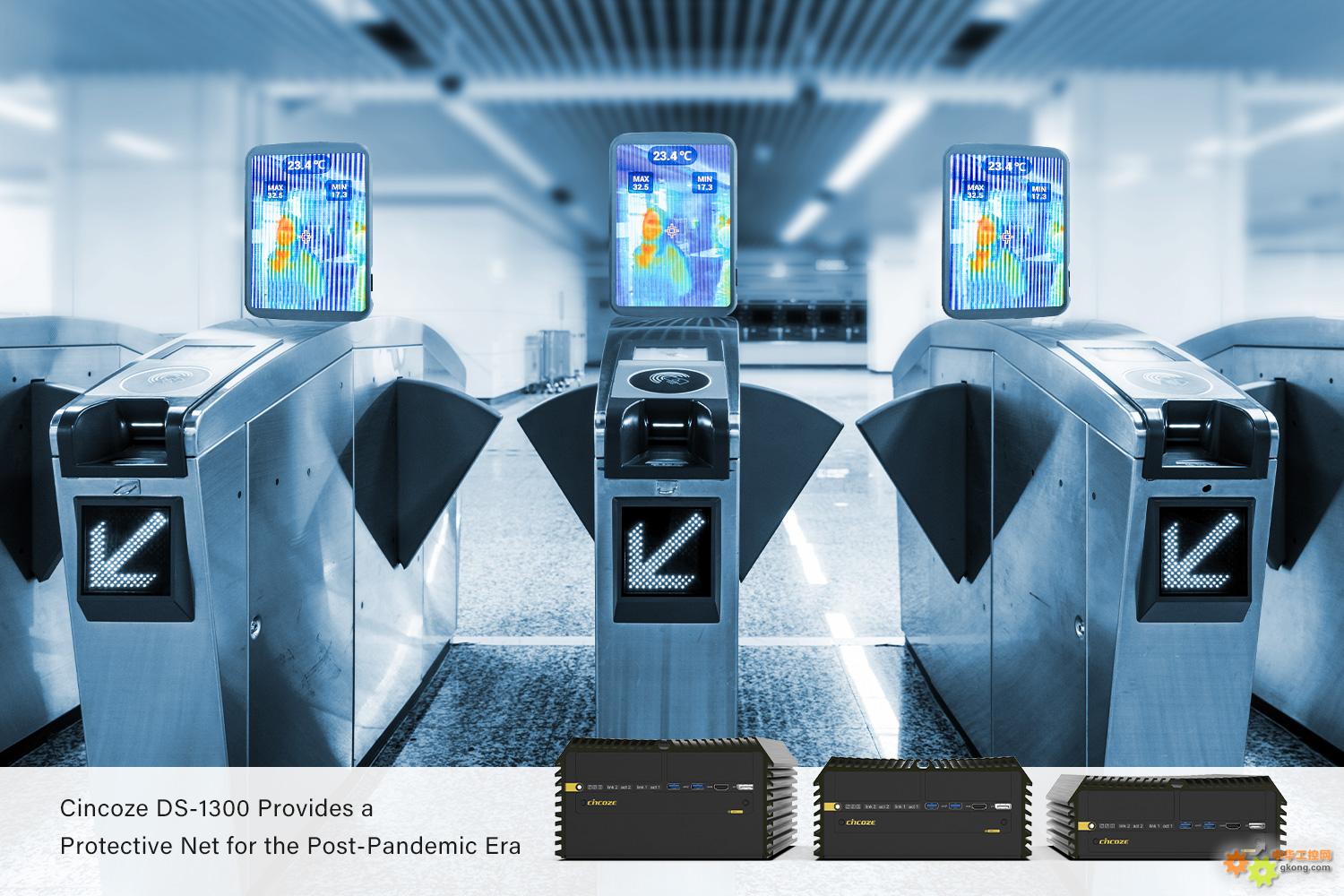

智能热感闸门警示系统 – 影像辨识速度、丰富I/O 至关重要
与病毒共存的首要条件除了疫苗外,如何运用热感侦测与维安通报系统,在第一时间发现疑似染疫者也是防疫焦点。作为热感侦测与维安通报系统的大脑中枢,不只须要具备高效能与影像辨识功能,也需要串联与控制多种设备。德承DS-1300系列搭载第10代Intel® Xeon® / Core™ (Comet Lake-S) 处理器,可支持10核心80W CPU,多任务处理效能比前代优化31%;强大的运算效能再搭配2组DDR4 SO-DIMM最多达64G的内存,面对同时控制多种设备也不延迟。DS-1300系列最高可支持110W PCIe接口的GPU显卡,能快速分析与辨识来自热感测摄像头的持续移动影像。
灵活的I/O选择,是德承DS-1300系列一大亮点;除了拥有原生高速I/O:GbE LAN、COM、USB3.2等,也能为多种应用场景需求如闸门控制、警报通知等,额外加装德承专属的模块(CMI/MEC/CFM),扩增14 x GbE LAN、2 x 10GbE LAN、32 x DIO、8 x M12、4 x COM、4 x USB3.2及PoE功能进行控制。DS-1300系列将成为大型公共场所或国际赛事如FIFA、奥运等入口处的第一道防线。

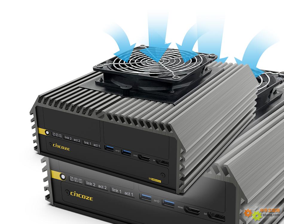

德承DS-1300系列因应防疫设备需24小时不间断的运行需求,在散热设计上独具用心,可弹性加装内、外风扇加速带走热源。功能强大的DS-1300系列,既能担任防疫设备的中枢,未来也是接轨智慧城市的重要角色。
