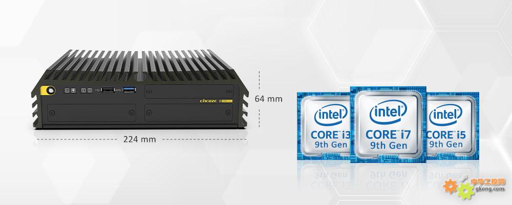

DV-1000精巧机身(224 x 162 x 64 mm)面积仅半张A4纸大小,搭载9/8Intel® Core™ i7/i5/i3 (Coffee Lake-R S series)处理器,支持DDR4 2666 MHz,内存高达128 GB。存储选择则提供1x2.5SATA HDD/SSD托盘、2x mSATA插槽、1xM.2 Key M 2280插槽,可支持NVMe高速SSD。体积小却具备高速运算与多元存储选择,可满足不同领域的应用。

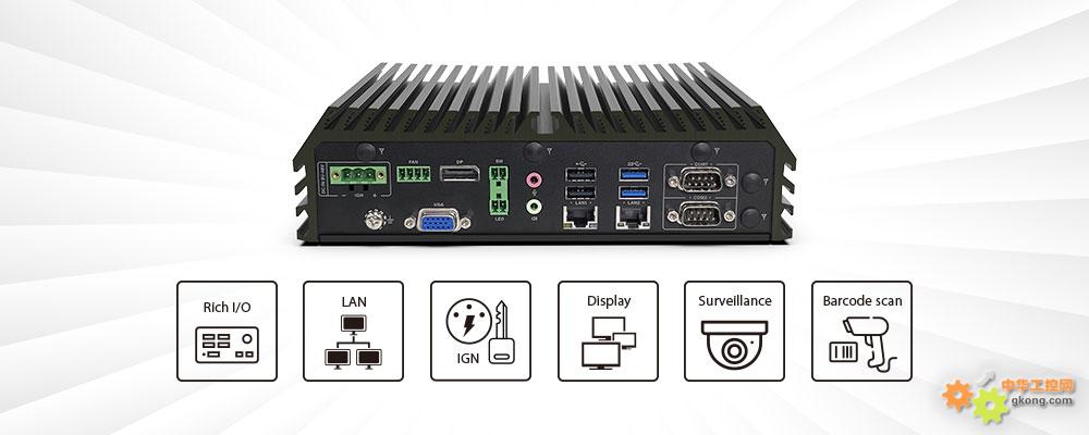

DV-1000具备工业应用中普及的I/O接口,囊括2x GbE LAN2x COM3x USB3.23x USB2.0,可串接网络、监控设备、条形码扫描器等;同时支持各1组数字与模拟显示输出Display PortVGA,能快速显示数据。DV的贴心设计也在前维护区完全体现,安排了SIM卡槽、AT/ATX切换及IGN设置开关等功能区域,大幅提升现场端的维护便利性。

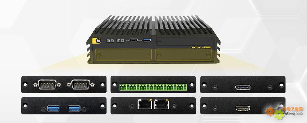

DV-1000承袭强固型嵌入式电脑 - Diamond产品线一贯的模块化扩展优势,再再增添应用场景多元性。透过专属CMI模块,可扩展1x Display Port1x HDMI2x COM1x DIO;也可加装专属MEC模块,增加2x USB3.02x LAN,串接所需要的周边设备。而CFM 模块则可提供智能点火控制(IGN)功能。

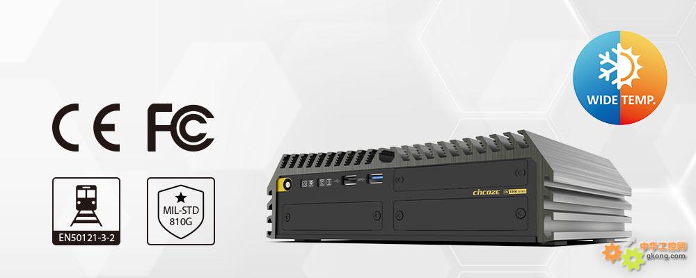

维持一贯高质量、稳定、强固的坚持,新推出的DV-1000除了采用工业级零组件外,机壳采用铝挤咬花设计,快速带走热能,加上宽压(9-48VDC)、宽温(-40°C70°C)等特点,即使承受恶劣环境的干扰,DV-1000依然稳妥运作。此外,通过一系列EMC、军规MIL-STD-810G防撞耐震及轨道交通EN50155(EN 50121-3-2 only) 的国际认证,DV-1000令人信赖的质量,可成为智能制造领域内,必需的高效能边缘运算电脑。
