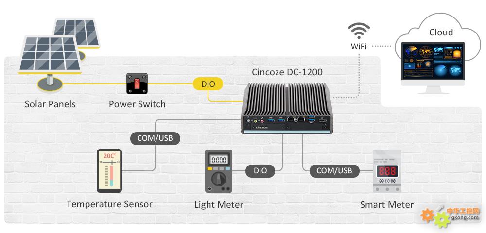

在太阳能站里,能源公司使用嵌入式电脑来记录和收集所有连接周边设备和传感器的数据。像是连接控制发电输出与否的电力开关(power switch),连接智能电表来记录发电站的输出量,还要连接传感器和温度计来检测周围环境。4G/LTE的无线网络连接对户外的发电站更是不可缺的,数据被收集并转发到云端,以便在控制中心进行处理和分析。依照分析结果,对现场实施监控及预测性维护服务。
